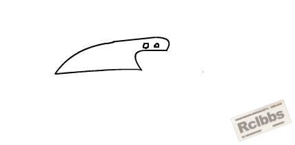

我有一批材质为SK2的剪刀形状的材料为什么同一批材料淬火后有些硬度合格有些低甚至没有硬度剪刀类似这种形状
希望大家能这个问题讲解一二
