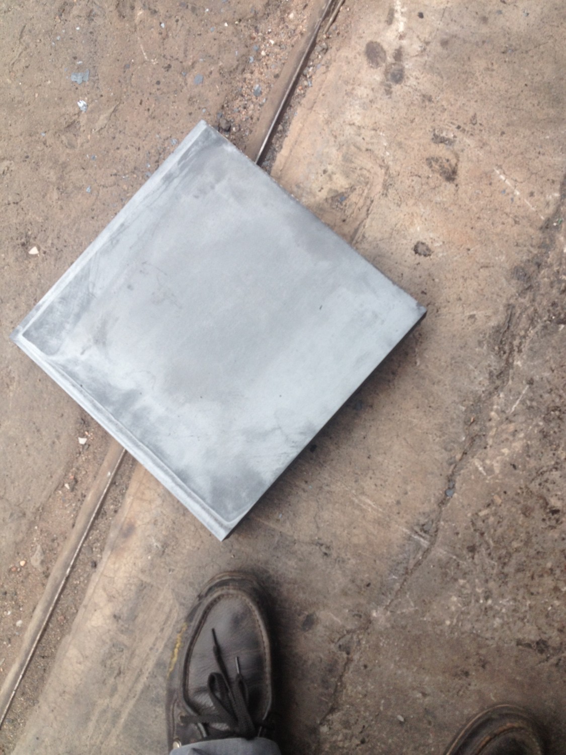

氮氢气体保护炉,解决了真空炉、真空加热时模具材料,一些元素升华问题。图片是cr12mov氮氢气体保护炉,出炉空冷效果请参考。

 楼主| 发表于 2013-9-11 20:22:58 | 显示全部楼层
一点氨气味道,都没有。氨气经过裂解啦。
 楼主| 发表于 2013-9-11 20:33:03 | 显示全部楼层

签到天数: 1423 天
发表于 2013-9-15 22:11:14 | 显示全部楼层
这个温度能开炉淬火么?氨分解气保护气,在1000℃下打开炉门,用火焰帘保护炉口也不行吧。。。。
 楼主| 发表于 2013-9-15 23:26:03 | 显示全部楼层
炉门是上下开的,出炉淬火时气动开门,炉门打开取出工件淬火即可。一般使用温度1030度。
