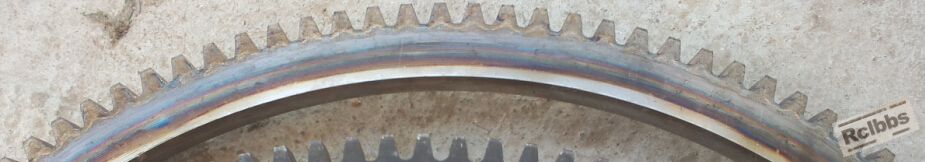

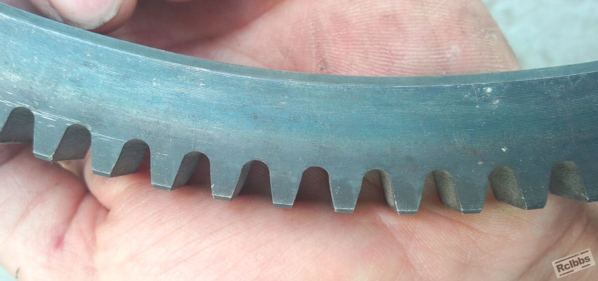

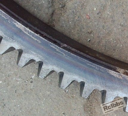

,飞轮齿圈,45号钢,未调质,锻打后加工成型,一般是齿部高频淬火,硬度HRC50以上就可以,利用余温自回火,但现在主机厂和外贸商要求外观了,硬性指标不变,表面颜色如图,呈均匀的蓝色(绿色?蓝绿色?说不出来什么颜色),

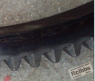

我们以前的产品颜色如下

发表于 2014-6-1 11:19:23 | 显示全部楼层
这种要求不太合理,外观只是表象的东西,关键是要满足内在的性能要求,用井式炉回火,以满足硬度为主,不能因为得到需要的表面颜色而牺牲硬度指标,刻意抬高回火温度。
签到天数: 2106 天
发表于 2014-6-1 11:33:03 | 显示全部楼层
1.尝试降低比功率适当延长加热时间,自回火区域会明显扩大整体颜色可能“均匀一致”。
2.淬火自回火后抛丸再回火。(正常为回火后抛丸)
发表于 2014-6-2 08:25:14 | 显示全部楼层
这种颜色(浅蓝色)可以通过回火温度的调整能得到,要进行工艺试验。
 楼主| 发表于 2014-6-2 11:15:19 | 显示全部楼层
我们从200度,每次增加10度,实验到400多度,颜色有时候出来零星一点,没样品那么均匀
发表于 2014-6-2 13:52:19 | 显示全部楼层
应在260正负10度。。。。。。。。。
签到天数: 1146 天
发表于 2014-6-2 20:12:20 | 显示全部楼层
这个零件经过了2次感应淬火怕是变形有点大啊
签到天数: 288 天
发表于 2014-6-2 22:09:35 | 显示全部楼层
你试试了解一下淬火介质的影响,介质如果选用好了也有同样效果,不过一般只是表面功夫啦!
签到天数: 52 天
发表于 2014-6-2 22:22:20 | 显示全部楼层
同意楼上,,,,,,,,,,
签到天数: 561 天
发表于 2014-6-3 09:58:47 | 显示全部楼层
主机厂这样的要求欠合理:
1 所谓自回火,是很难保证大批量产品热处理质量的。
2 为追求表面颜色一致的浅蓝色,降低比功率,不担心齿被淬透?启动齿圈模数小。还有上面网友提及的畸变问题。
3 高频淬火后的回火,除非连续炉淬一只回一只,表面颜色基本均匀,其他炉子回火(如烘箱),齿圈是要重叠起来的,平面色泽也不可能均匀。
发表于 2014-6-3 12:40:35 | 显示全部楼层
为什么会要求颜色呢,奇怪的要求!
试试调整回火工艺吧!
签到天数: 11 天
发表于 2014-6-3 14:39:41 | 显示全部楼层
不是有种热处理工艺叫着“发蓝处理”吗?
签到天数: 80 天
发表于 2014-6-3 17:00:49 | 显示全部楼层
你所需要的颜色可以用喷砂来解决。也就是说,客户对零件的表面光洁度的要求提高了。
发表于 2014-6-4 08:16:07 | 显示全部楼层
你们用的淬火介质可能不一样,讲地频率、延迟冷却时间试试,我认为是厂家降低要求了
发表于 2014-6-4 09:08:53 | 显示全部楼层
你可以找一下能够做发蓝工艺的厂家,客户那里的产品可能是在热处理后做了发蓝工艺的。
发表于 2014-6-4 15:22:31 来自手机 | 显示全部楼层
  2014-6-2 11:15
20010鵽400
签到天数: 78 天
发表于 2014-6-4 21:07:26 | 显示全部楼层
要求颜颜色色对工件一点用都没有,这就是外行难倒内行,你先280到300的温度温度的调整能得到,保温时间长一些,然后在用表面淬火。
发表于 2014-6-4 22:47:07 | 显示全部楼层
     要求是提高了,但不过分。这样做有三个作用:提高表面抗氧化和防锈能力,外观好看,提高零件使用寿命。前两个是发蓝的作用,后者是顺带产生的效果,因为只有感应淬火过程稳定一致才能保证获得均匀一致表面氧化色。
发表于 2014-6-5 08:57:37 | 显示全部楼层
喷丸+涂防腐剂或发蓝处理
签到天数: 561 天
发表于 2014-6-5 10:28:48 | 显示全部楼层
