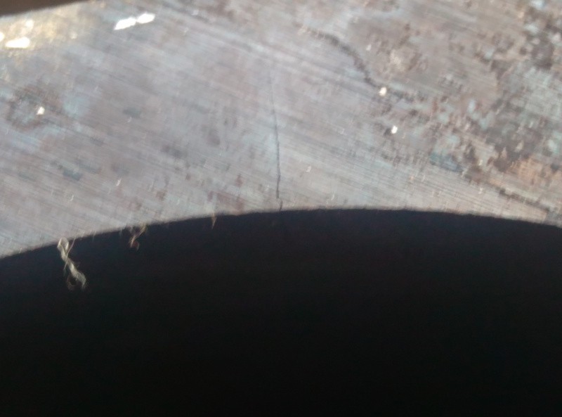

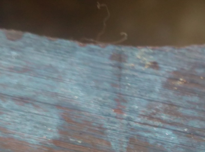

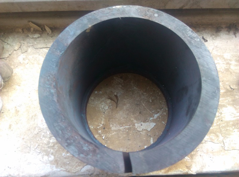

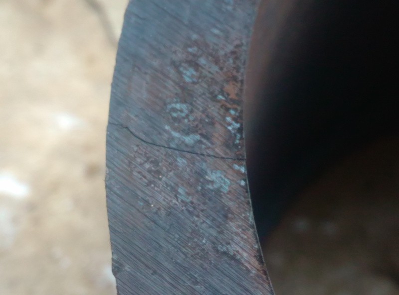

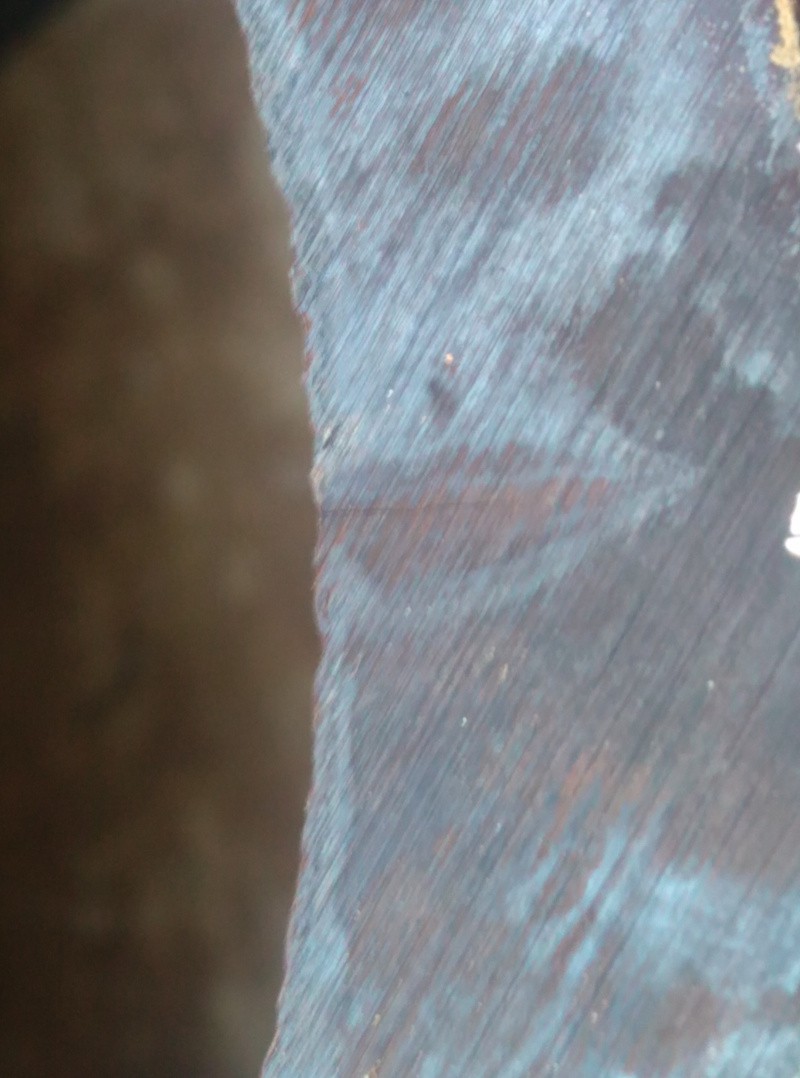

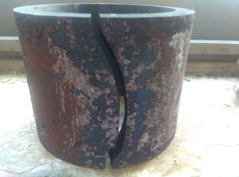

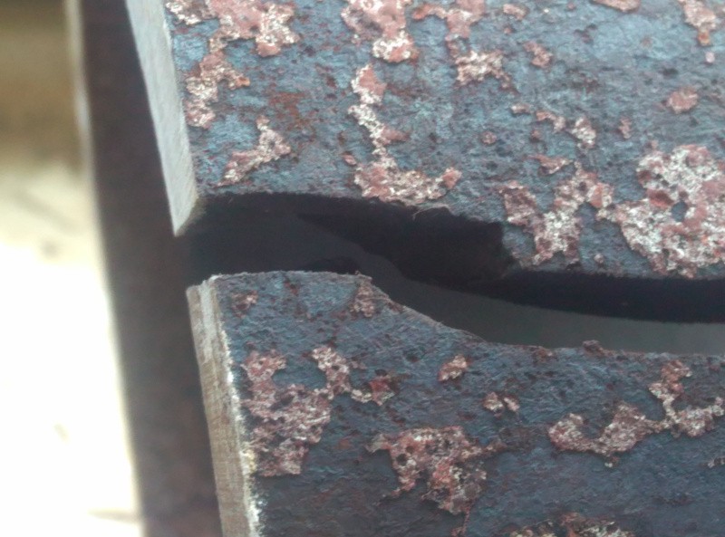

做调质处理的,830淬火,510回火,做了五六年了,都没有问题

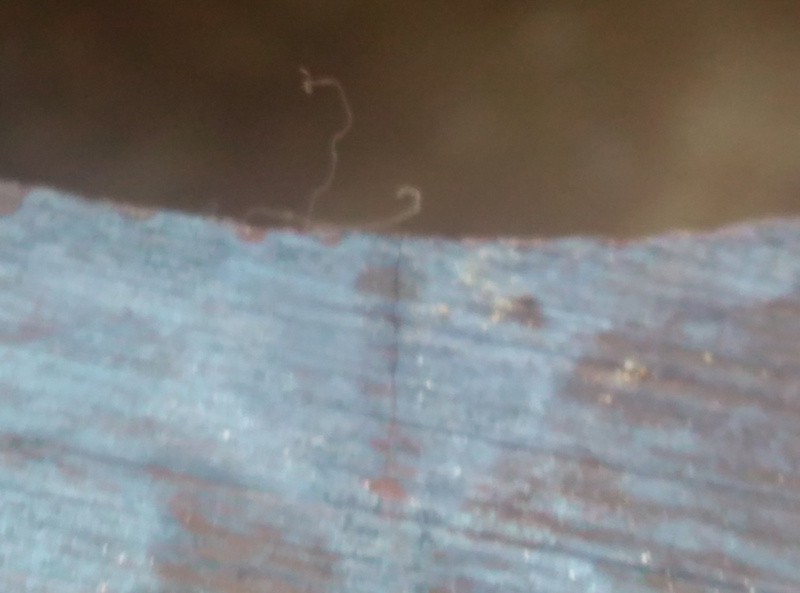

下面是周围的小裂纹
另外请教一下如果要做金相,取样取什么部位较好,由于领导不重视,金相显微镜坏也没有人修,看看有没有可能去外面找人做了!
大家先帮忙分析一下可能的原因吧!
发表于 2015-9-10 00:07:31 | 显示全部楼层
可能這批次的材料裡面有夾雜所致。我這邊可以提供金相以及失效分析。
发表于 2015-9-10 00:21:25 | 显示全部楼层
     原材料搞错了吧,化验一下化学成分看看材料是否是45钢

 楼主| 发表于 2015-9-10 10:59:38 | 显示全部楼层
这批材料是热轧钢管,表面质量很差不多,有地方都开始剥落,也发现一些微裂纹,我回头去做一下光谱看看!
发表于 2015-9-10 13:36:15 | 显示全部楼层
你已经发现一些微裂纹……这些微裂纹就是淬火裂纹的源头和拓展,不用找其他原因了

发表于 2015-9-11 07:05:48 | 显示全部楼层
看看裂纹处有没有生锈,如果生锈了,就是微裂纹导致的,如果出现颜色变化,就可能是淬火过程导致。
发表于 2015-9-11 10:17:12 | 显示全部楼层
            建议做金相分析.了解夾杂物级别和组织等,再分析.

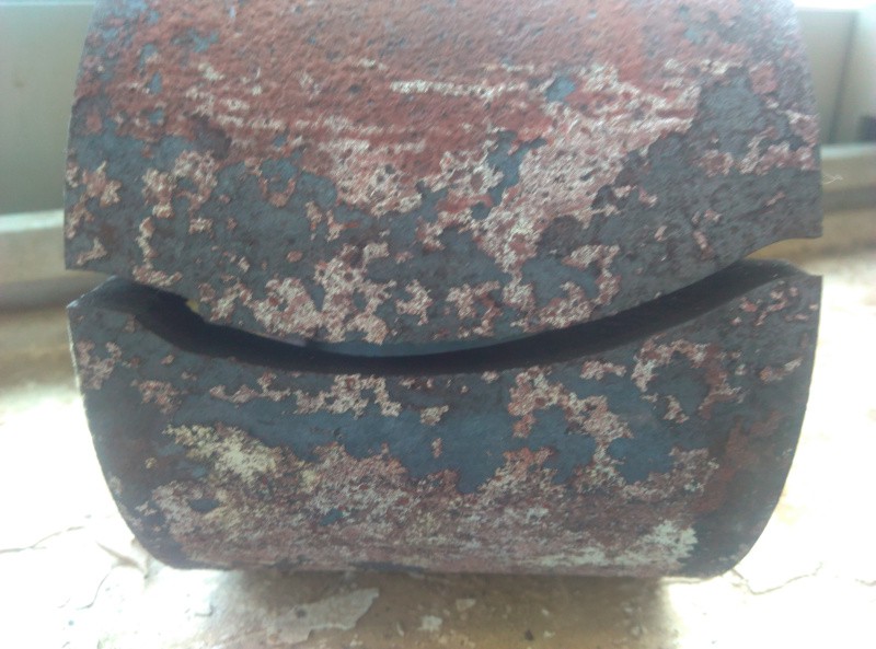

发表于 2015-9-11 11:25:40 | 显示全部楼层
裂的很严重,“笑”很开心!
材料有问题哈
发表于 2015-9-11 11:31:32 | 显示全部楼层
       不是一批的只能筛选了,可用磁性探伤筛选,或浸油喷砂观察油印方法筛选。

发表于 2015-9-12 16:54:15 | 显示全部楼层
如果材料就带了微裂纹,正如“伯龙马”马老所说,不用找其他原因了,就是这些热处理前轧件本体所带裂纹作为裂纹源,淬火开裂造成的(45#钢,估计你采用的冷却介质是盐水)!金相位置取微裂纹和裂开边缘,两者的组织对比来印证。

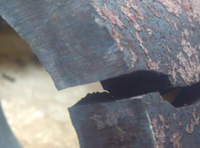

发表于 2015-9-13 08:40:33 | 显示全部楼层
直接锯开就热处理,没倒角,没修磨,这活够糙的
签到天数: 30 天
发表于 2015-9-13 11:37:11 | 显示全部楼层
材料整体都裂开了, 肯定是在淬火前里面有残余的应力没有得到释放
你淬火前没有正火么?

发表于 2015-9-15 10:24:40 | 显示全部楼层
有裂纹还敢淬火,
 楼主| 发表于 2015-9-16 21:27:34 | 显示全部楼层
你淬火前没有正火么?
这个是热轧钢管,所以没有做正火!
