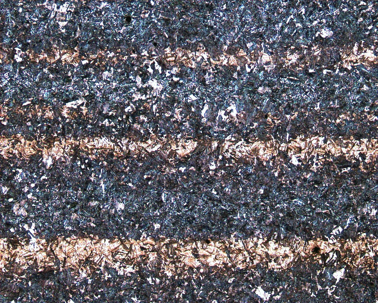

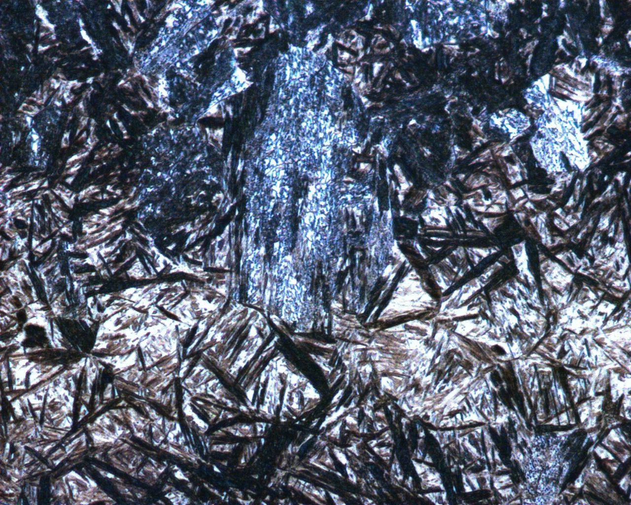

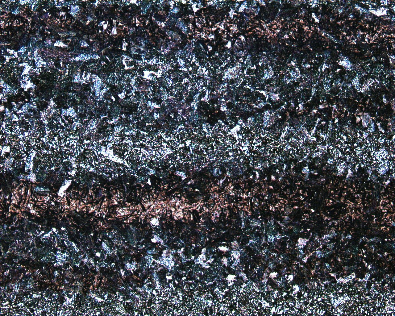

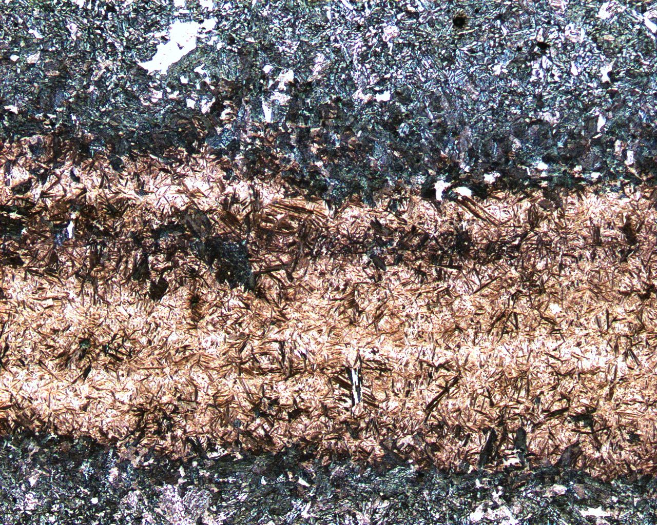

原材料有带状组织,850℃淬火油冷后没有得到完全的马氏体,淬火组织是马氏体与贝氏体带状相间的组织。

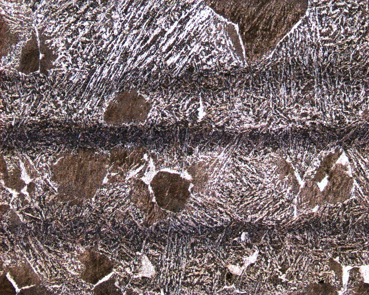

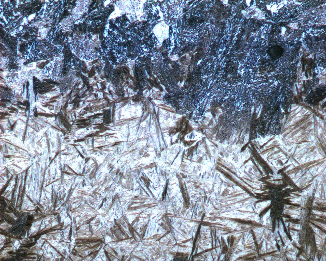

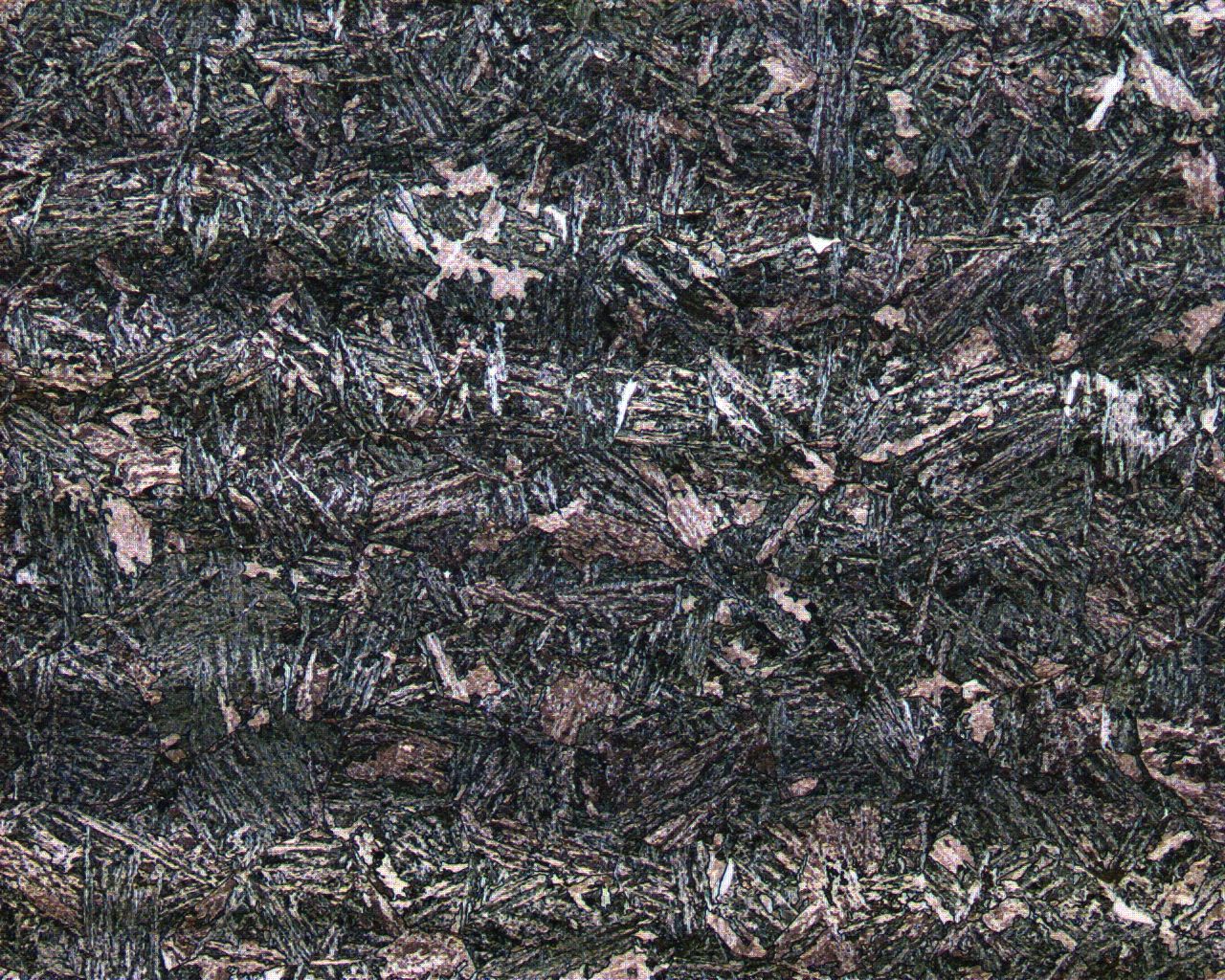

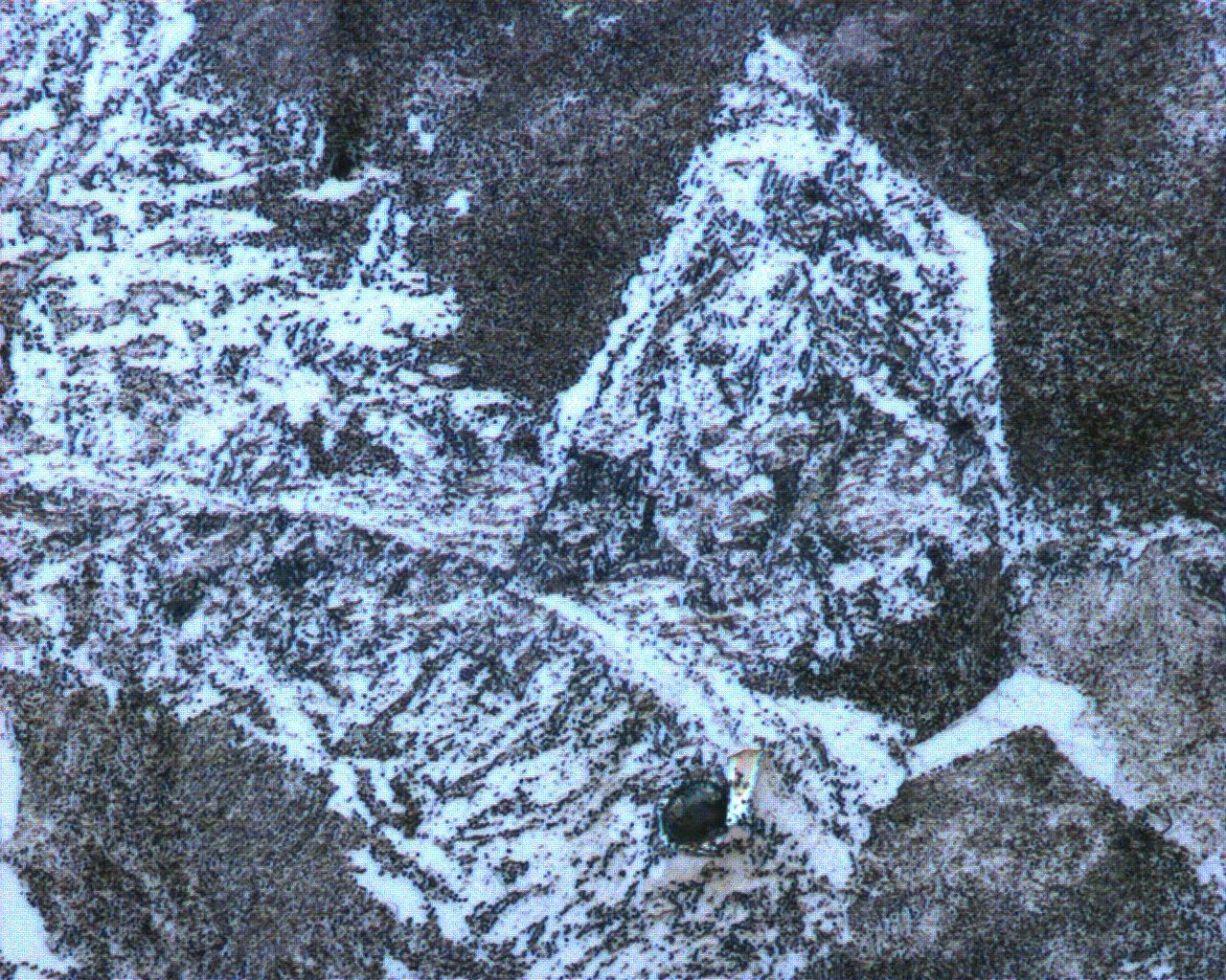

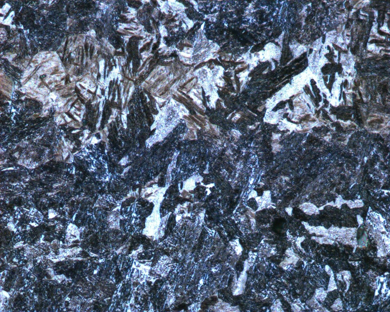

看了下原材料和淬火后的组织,都显示带状组织。850℃油冷淬火后没有得到完全的马氏体,组织是马氏体和贝氏体带状相间组织。
原材料和淬火后组织如下:
原材料100X-1
原材料100X-2
原材料500X-1
原材料500X-2
淬火后100X-1
淬火后100X-2
淬火后500X-1
淬火后500X-2
具体改善方向,高工能给下建议吗?

热轧钢棒,原材料组织贝氏体+小量珠光体,组织较粗大,建议:
1.进行高温回火将贝氏体组织转变,防止组织遗传及细化淬火后组织。(也可以进行原材等温正火)
2.屈服强度达不到,在满足延伸率的情况下可以适当的降低回火温度。
3.优化工艺提高淬硬深度及组织,提高屈强比。(搅拌速度、装炉方式、更换淬火介质.......)

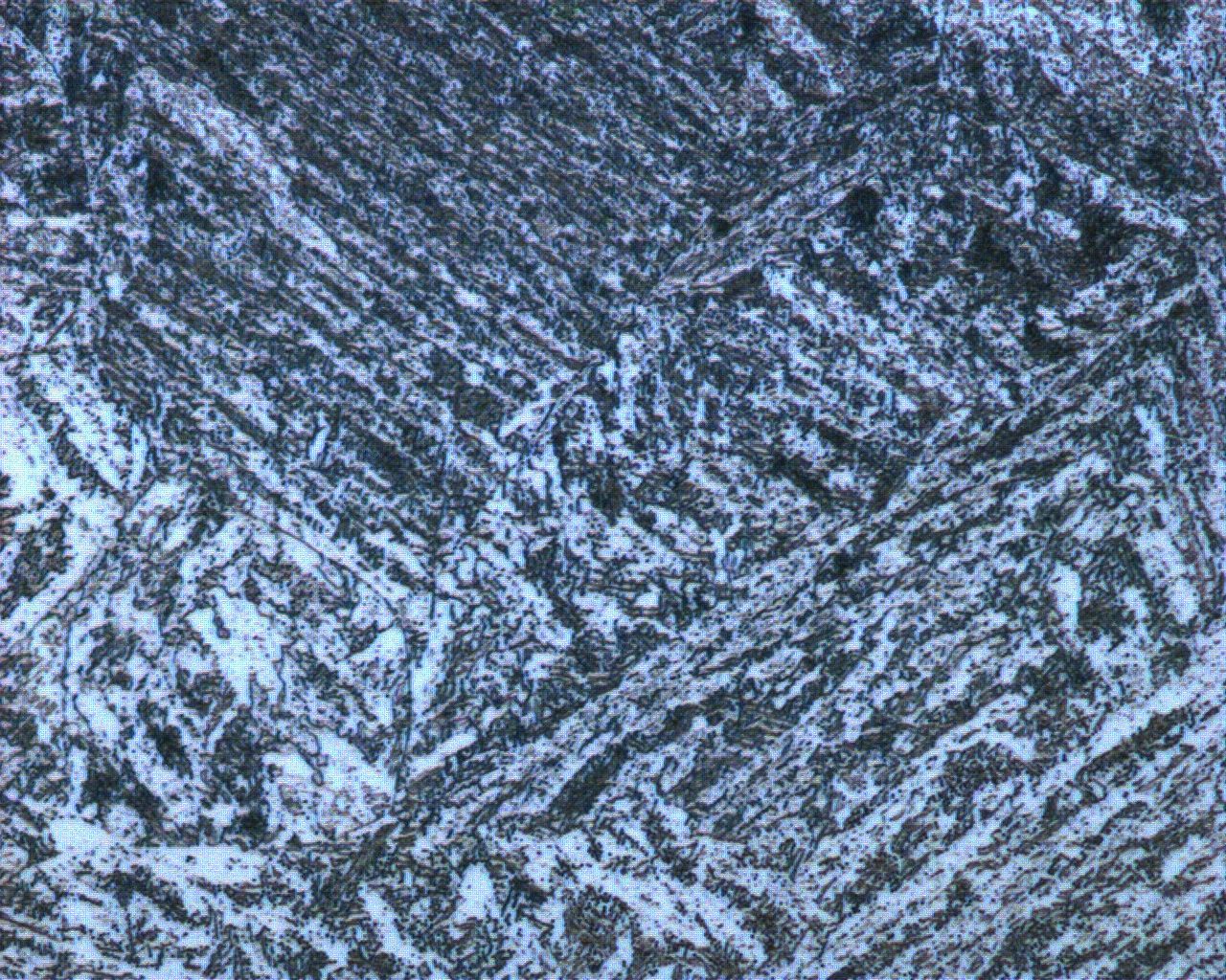

高温回火温度设为多少都合适?前两天做了个小实验,将原材料860℃正火,本想将原材料转变成珠光体组织评下带状组织等级。结果正火完组织还是贝氏体,部分位置还出现了马氏体,类似之前的调质组织。这个材料成分偏析很严重,相同热处理条件不容易得到均匀的组织。
860℃正火后组织:
