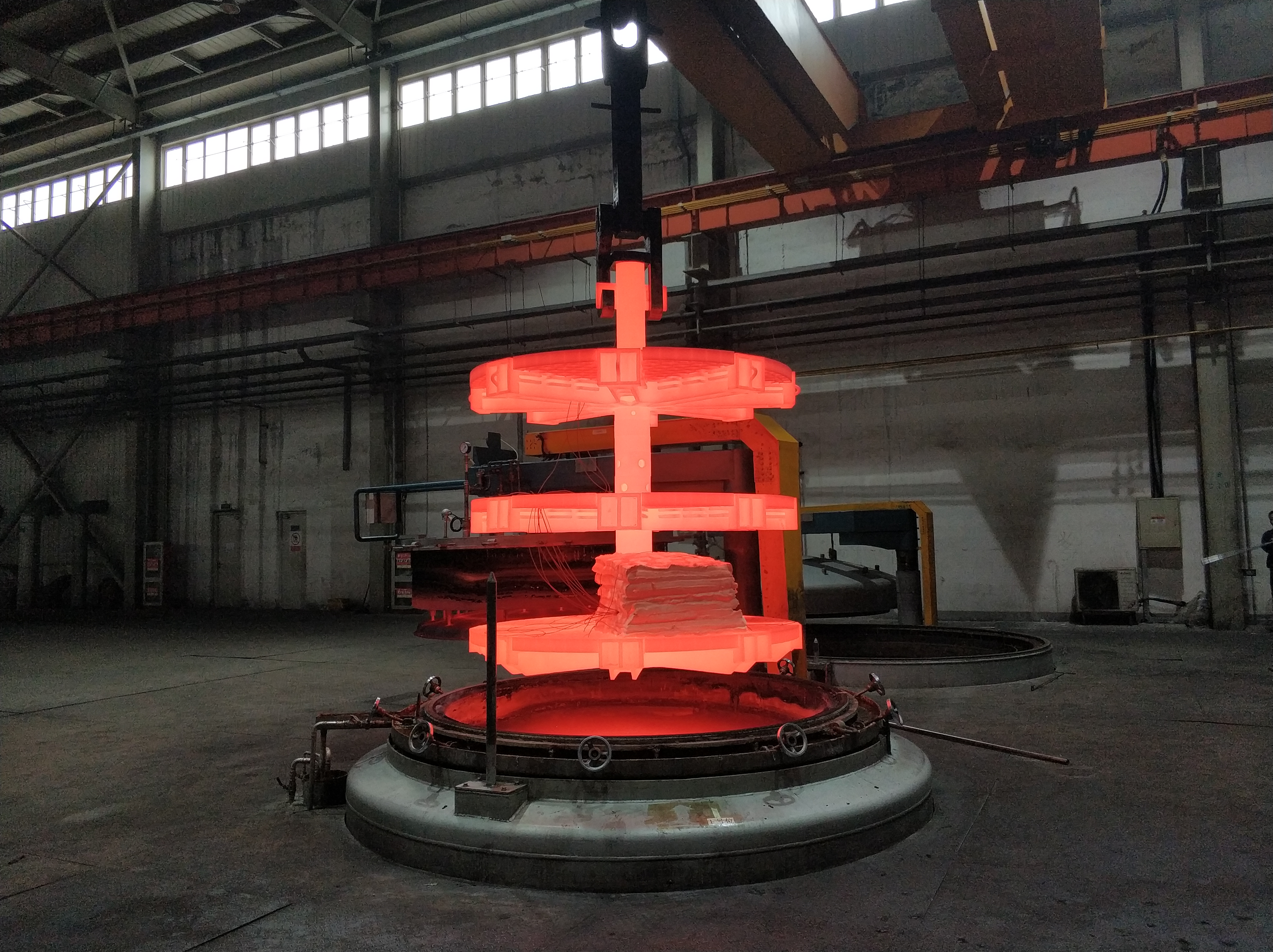

北京赛维美:井式炉的温度均匀性测试
图1:黑匣子出炉

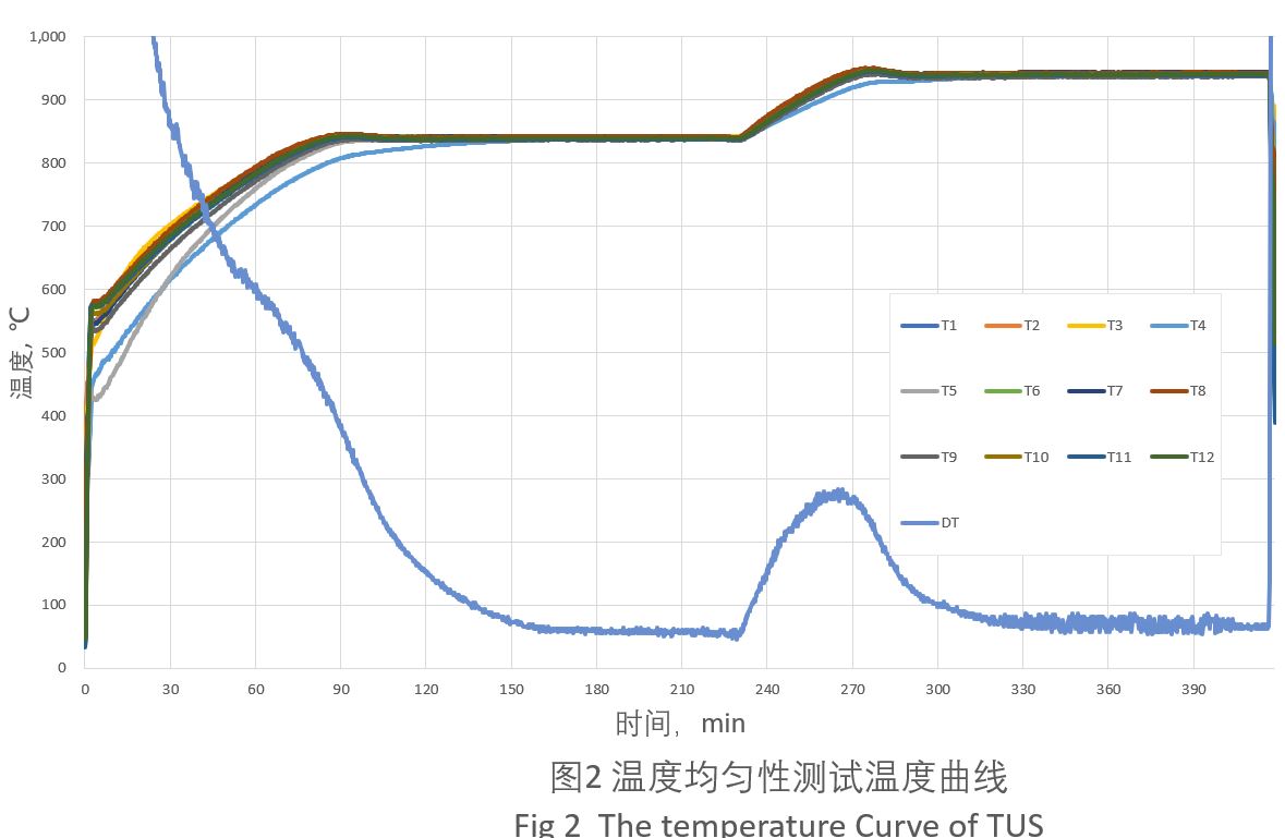

 楼主| 发表于 2021-6-27 21:57:10 | 显示全部楼层
直径2米井式炉的温度曲线

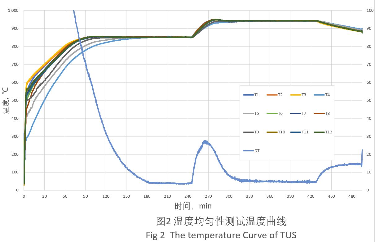

 楼主| 发表于 2021-6-27 21:57:46 | 显示全部楼层
直径1.2米的井式炉的温度曲线

发表于 2021-6-28 13:18:11 | 显示全部楼层
测温热电偶怎么布局的?
