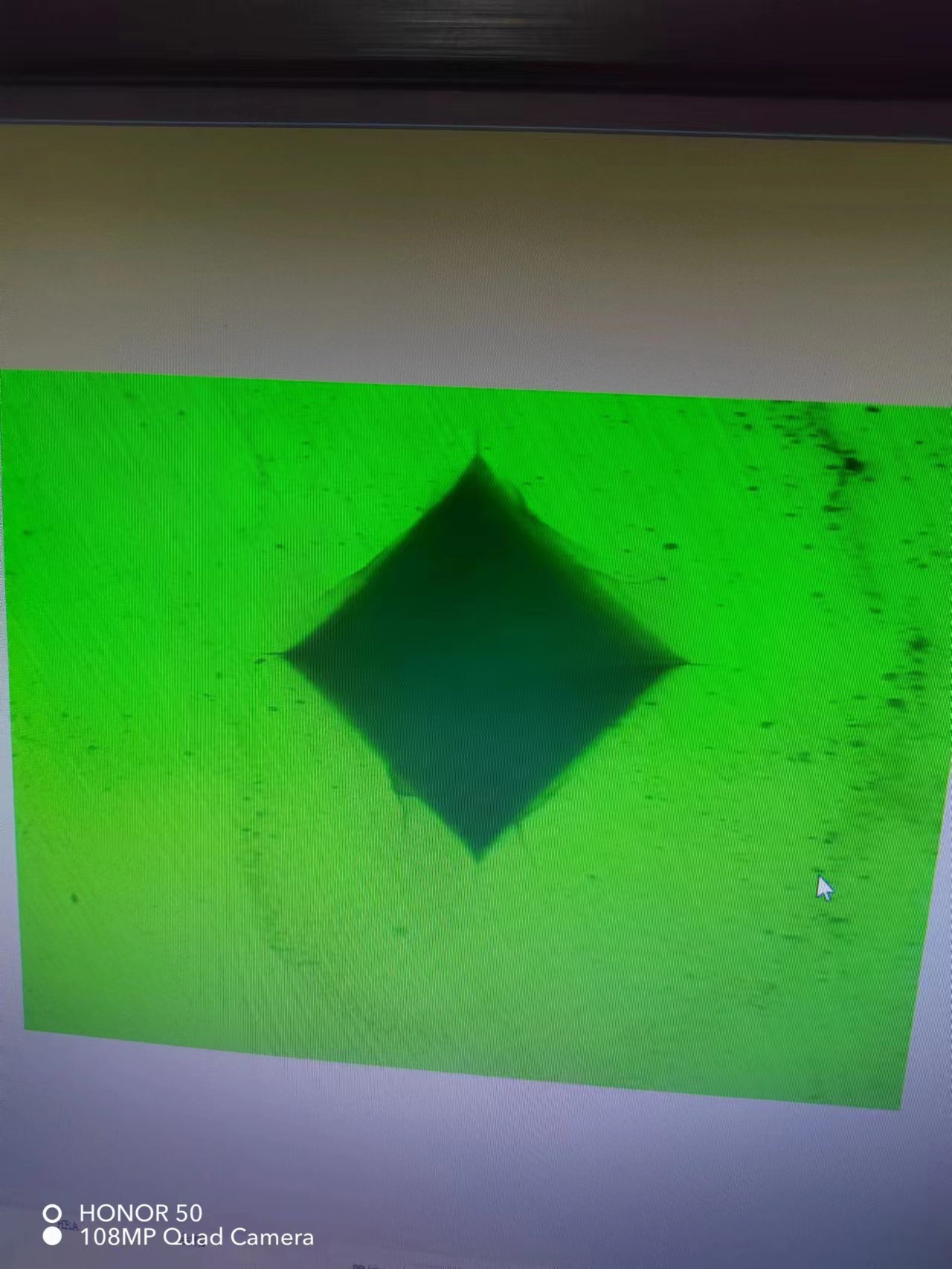

42CrMo材料氮化脆性5级怎么调整?各位大神给个意见

控制一下白层厚度。。。

通过控制气氛可以控制少产生或不产生白亮层

做一下退氮处理,就好

谢谢老马师傅的宝贵建议,退氮也做了氨分解率90%时间3小时还是不行,但是好了一点

这种情况主要还是因为白亮层的原因,气体氮化白亮层很脆的,后期退氮效果不是很明显,要控制脆性最好整个阶段控制。另外看看白亮层深度多少
