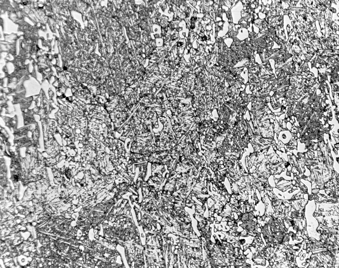

Cr12MoV淬火后硬度偏低(53-56HRC),淬火温度1100℃,表面已经做了防脱碳处理。淬火保温时间30min,油冷
金相照片如下。。实在是整不明白为啥淬火硬度偏低,是不是因为淬火温度偏高导致淬火后残余奥氏体量过多?

   楼主这个淬火温度属于Cr12MoV的高淬高回工艺,淬火后的这个硬度应该是正常的,可以通过2~3次高温回火和冷处理,使其硬度爬升起来

2楼说的好,可以通过冷处理使得淬火硬度起来
冷处理可以使得残余奥氏体继续发生马氏体转变
冷处理之后再回火

多谢版主了。。。我再去试试吧。。。两到三次高温回火。。。冷处理的话。。还不知道实验室有没有条件做呢。。

楼主的图片是多少倍?
采用490--500度左右回火,每次保温2-3小时左右,风冷.检测硬度看看.
