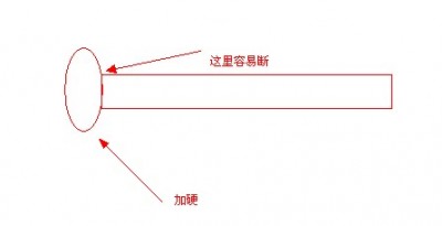

钢条φ5mm,是65Mn材质,钢材原本已经热处理过的,硬度有52-56(卖钢说的),因为产品要加工的,有一端要用高频烧红,再挤压成型,在空气中自然冷的,
现在客户说这端的硬度不够,撞击使用后容易变薄,所以我只想把一端加硬,,现在想把硬度增加2-3度,
厂里只有高频设备,没有其它什么回火炉的设备了,想请各位帮忙应该怎么的流程做可以把硬度提高,而不会造成一端容易断,

利用挤压成型后余热进行淬火,然后再用高频180左右回火,仅供参考
