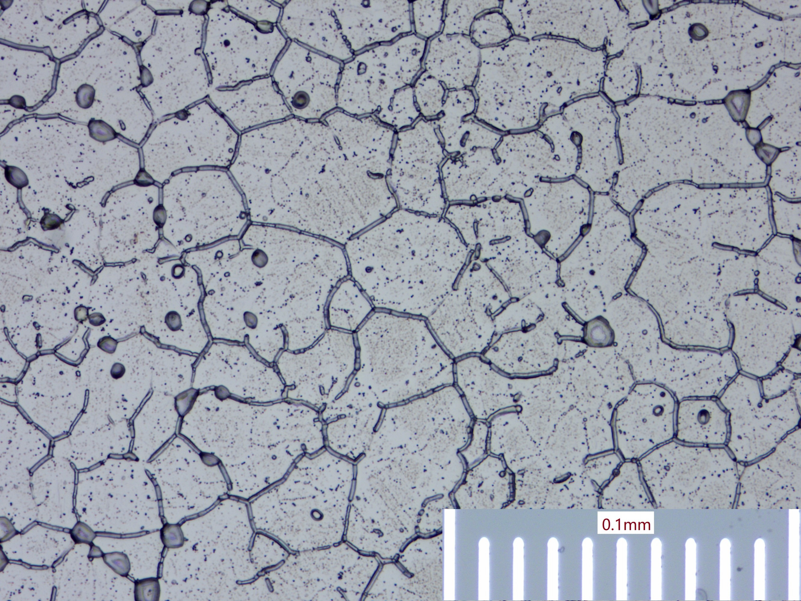

zwacx 发表于 2009-3-25 20:51
顺便请教一下该钢种采用何种方法进行晶粒度检测
电解法获得的
