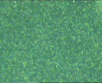

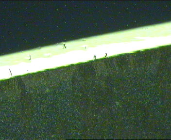

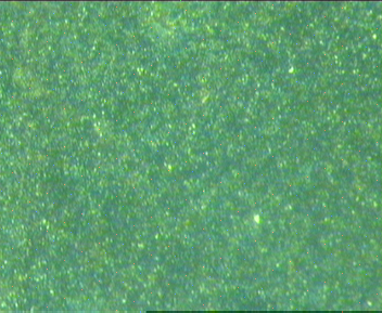

jiaojiaosai 发表于 2012-12-2 03:12 图片模糊了点 信息也不足 多大的辊,金相何处取样。
成像设备不好所以跟镜头里看的还是很有区别的,30的棍子,1250L,截取工作区横截面,4%硝酸酒精腐蚀,基本和GCr15成分一样

由楼主的给的资料实在不好判断什么。只好再问一句硬度是多少
硬度如果偏低较多,只能斗胆怀疑下是不是回火温度高了
另出现屈氏体在加热或者冷却会有点问题,根据直径来说冷却方面的或许偏大些
还有,坛子里的高手不少,你要是能提供清晰的金相会得到他们踊跃的回答的
看贴的不少,回答的没几个应该是金相太模糊了,不好下结论
试试看能用单反拍下不

拍照的设备不行,硬度是2mm内保持HRC62

硬度是据表面2mm深保持在HRC60-62,最外层62到2mm还有60,腐蚀我觉得不深,主要是这个拍照的设备不行导致照片很模糊,那个颜色是镜头的问题平常没这么发绿的。另外心部组织这个可能不清晰,他应该是调质(更像低淬中温回火)的组织我认为,表面是调质后的表面感应淬火,我的疑问是轴承钢感应处理的话为什么出现完全隐晶马氏体的组织,还有这个屈氏体是怎么来的,对这个工作辊而言有什么影响呢,请指教

图片模糊了点
信息也不足
多大的辊,金相何处取样。
类似GCr15,能具体些么

镀铬层心部500倍表面淬火层500倍表面淬火层500倍最近接到进口的一批工作辊,用的是类似与GCr15材料,检查组织没看见常见的亮区,即细小结晶马氏体,整个集体基本上全是隐晶马氏体,还有很均匀的少量屈氏体,大家看看这个是什么情况。晚点上图。
