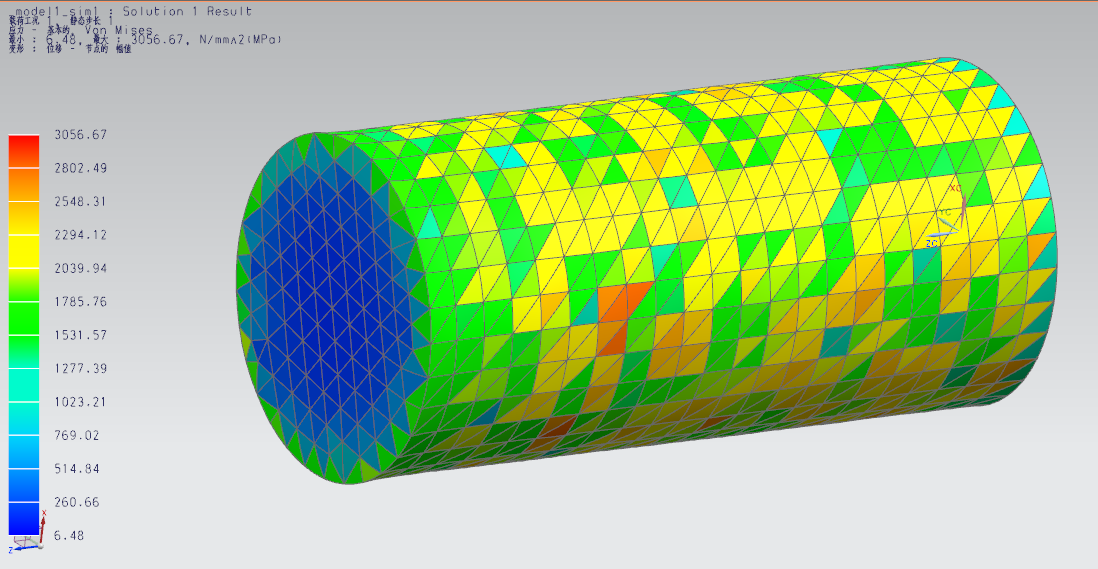

在完全淬透时,工件的中心和表面都得到马氏体组织,硬度内外接近。但工件的中心和表面的组织转变(即M的形成)不是同时进行的。由于表面冷得快,先进行A→M转变,待其转变已完成并形成了一个坚固的马氏体外壳时,中心才开始由A→M的转变,因为M的比容大而且伴随有体积的膨胀,中心部分的这种膨胀将使表层受到向外胀大的拉应力作用,而中心则受到压应力作用。
附上软件模拟的应力分布图,温度从940℃下降到200℃的应力分布情况,和理论描述的相符合。
