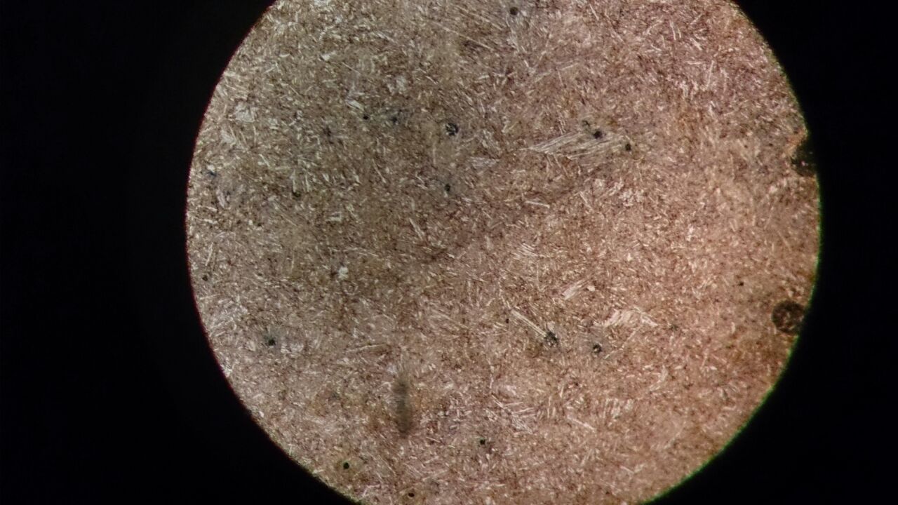

[求助] 这个是不是没淬透(弹簧钢回火后金相)
发表于 2013-7-11 16:39:01 | 显示全部楼层 |阅读模式
 楼主| 发表于 2013-7-11 16:43:49 | 显示全部楼层
弹簧钢 870淬火 430回火后金相
签到天数: 107 天
发表于 2013-7-11 16:54:51 | 显示全部楼层
不知道LZ这是多大直径?
看金相还可以,就是试样心部有个典型的上贝,冷速不够!
发表于 2013-7-11 19:53:48 | 显示全部楼层
好像是有几个像羽毛状的贝氏体,做一下冲击试验,看看冲击就知道淬没淬透了
 楼主| 发表于 2013-7-15 07:34:27 | 显示全部楼层
qlf_126 发表于 2013-7-11 16:54
不知道LZ这是多大直径?
70mm的直径, 这个还是边缘金相,心部直接没淬上火
签到天数: 107 天
发表于 2013-7-15 07:58:04 | 显示全部楼层
这样的话,LZ肯定是没淬透了!既然不说牌号及淬火介质的话,个人只能通过猜测来判断,如果有条件的话,LZ可提高下淬火温度至890℃试下……
