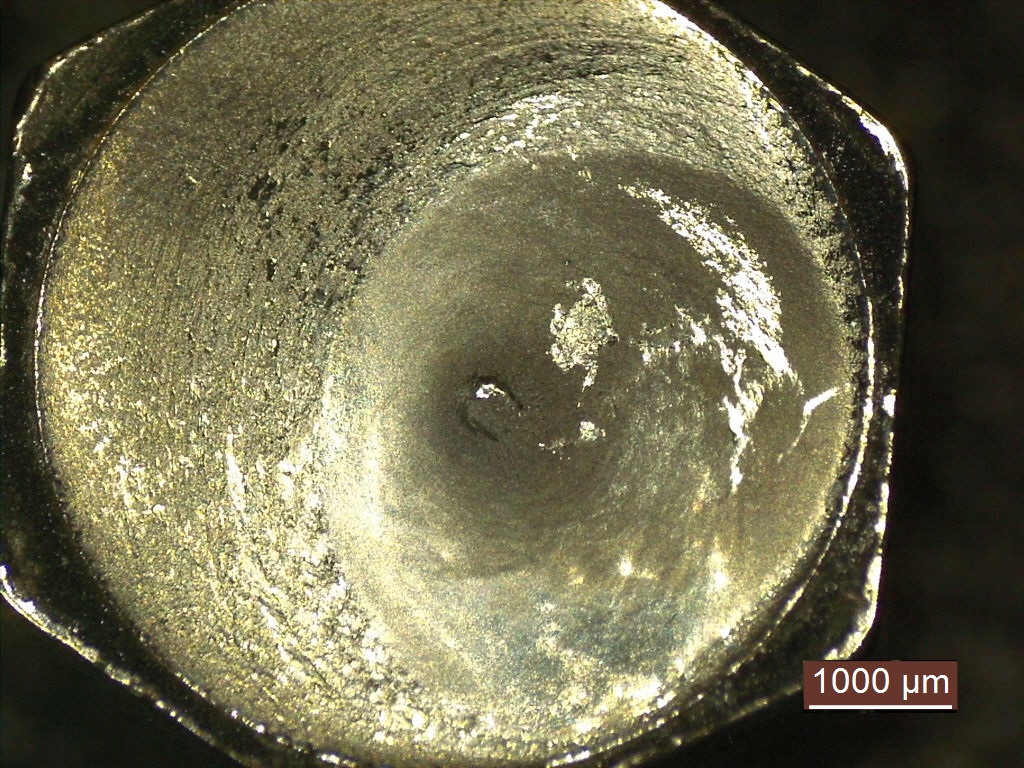

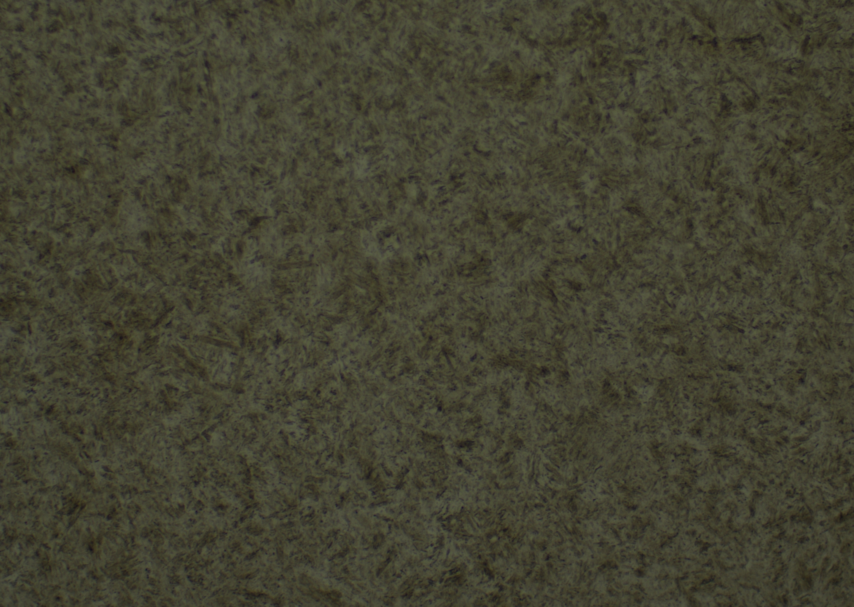

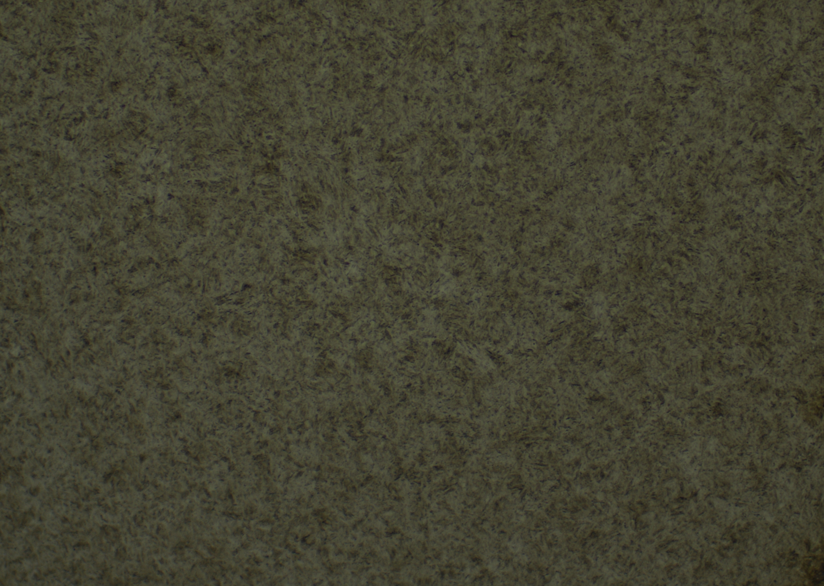

我拿到两个厂商的6150钢扭杆成品,做stall rig测试,可能是一种扭转耐久试验。1#试样500次左右就断了,2#试样1700左右还没有断。HRC 1#54.5, 2# 53.7,符合我司52-55的范围要求。大家看看金相有没差别,都是500倍拍的。如果需要我再上传1#的断口照片。
1#
2#

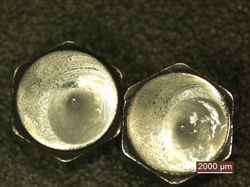

只有1#的断口照片,因为2#没有断。
10倍
20倍

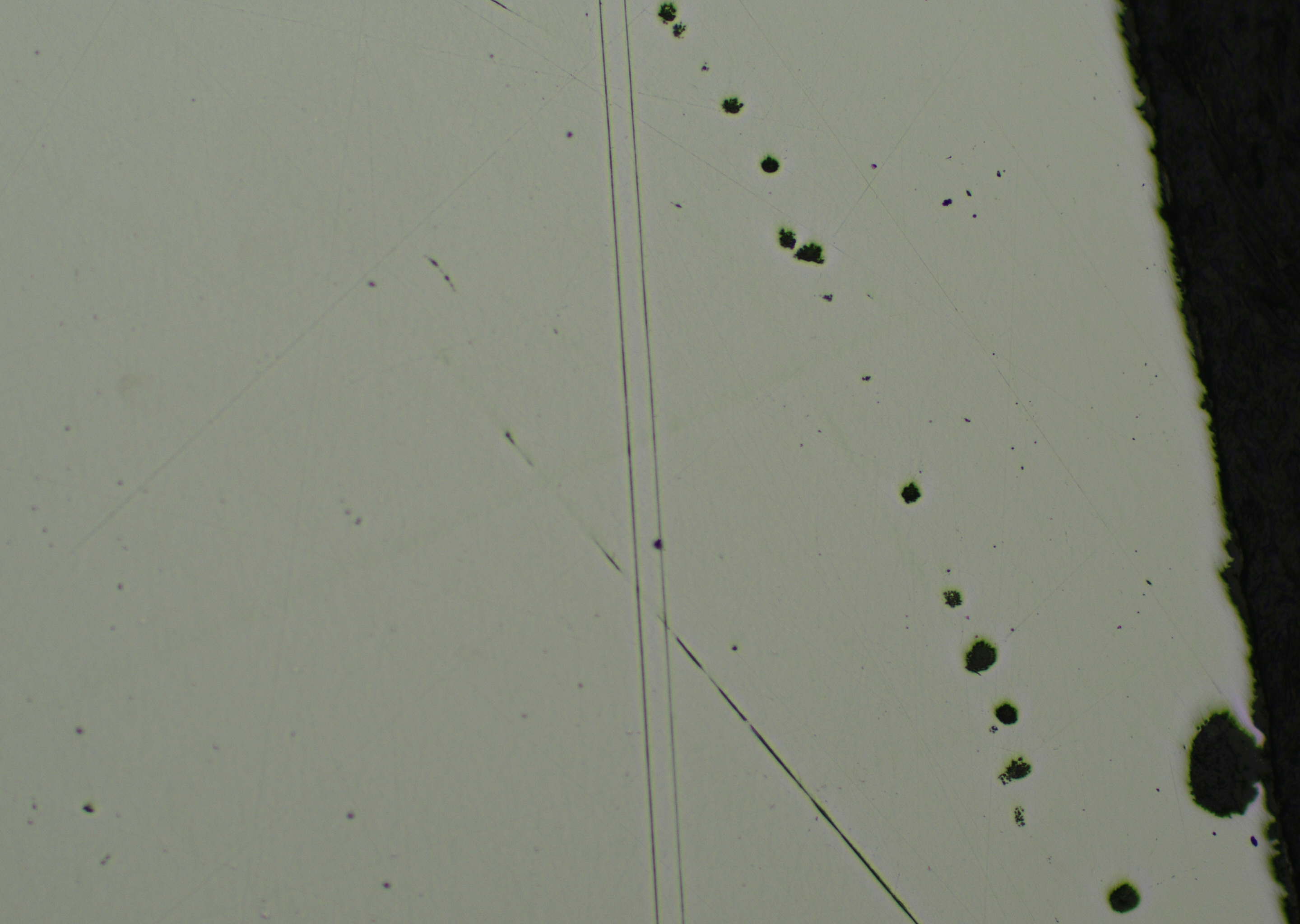

另外我看了夹杂,请问这是氧化物夹杂吗?
100倍

发表于 2019-1-4 11:54:00 | 显示全部楼层
上传下断口看下,通过断口分析

发表于 2019-1-7 09:46:06 | 显示全部楼层
感觉马氏体第一张更粗

发表于 2019-1-8 08:41:14 | 显示全部楼层
作为弹簧用钢,可以连同表面一起看看,往往问题就出在表面,心部组织都是回火马氏体,感觉相差不大,相对来说都还算细腻

SEM要外送,要收费啊。只能看看宏观断口,看金相,打打硬度。

 楼主| 发表于 2019-1-10 15:50:14 | 显示全部楼层
mlgmmm230151 发表于 2019-1-8 08:41
作为弹簧用钢,可以连同表面一起看看,往往问题就出在表面,心部组织都是回火马氏体,感觉相差不大,相对来 ...
嗯,看了,你帮我看看靠近表面的部分是不是夹杂?
签到天数: 82 天
发表于 2019-2-26 11:36:50 | 显示全部楼层
不是,制样再精细点看看

发表于 2019-2-26 18:48:16 | 显示全部楼层
我还以为是保持马氏体形态的回火索氏体呢!
