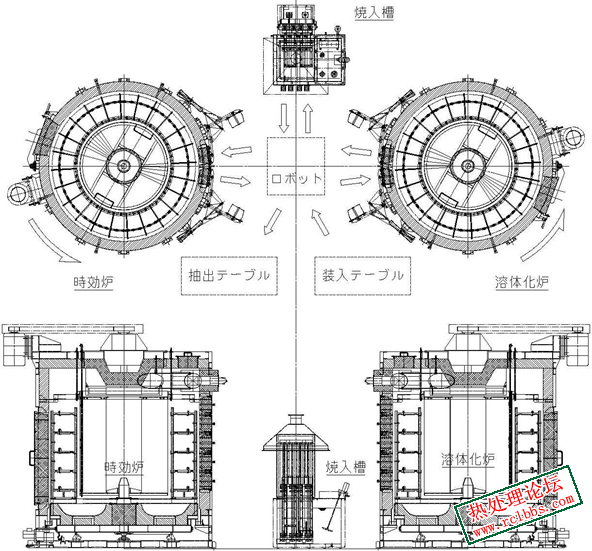

发表于 2025-1-31 14:46:00 | 显示全部楼层 |阅读模式
铝合金的T5、T6、T7处理
   设备优点
   多层设计,搅拌风扇位置设计在中间,温度更均匀。
   无需料框或料盘
    全自动控制,操作简单
    能源效率高

设备优点  无需料框/料盘,能否介绍详细些。
高温零件入水槽时间几秒?
谢谢
签到天数: 1461 天
 楼主| 发表于 2025-2-3 14:11:32 | 显示全部楼层
高温零件入水槽时间几秒?
设备优点  无需料框/料盘,工件采用机器人直接摆放进炉内旋转框架上。
高温零件入水槽时间,机器人转移时间小于15s
