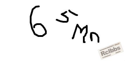

很少见吧 一般都是Si Mn 钢  今天有个同事问我 弹簧怎么让它软些(增加韧性?) 我回答 高温回火呗 就软了
后来再想 不对噢 65Mn 一般都是淬火后的 Ma 那么我把它高回 也就是想得到回火S 韧性有增加吗?
